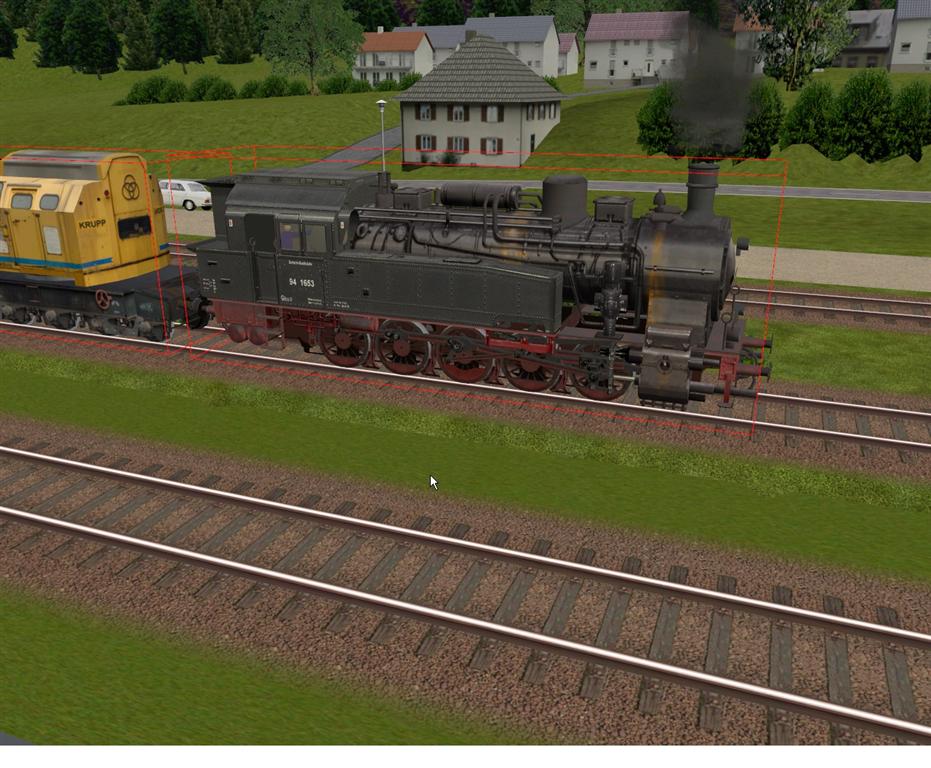

Mache mal ein Bild, seitlich, damit man die Boundingbox an Lok und Wagen sieht, "strg plus der + Taste im Num-Block"
Gruß RK54

Ich habe den neusten Bin Patch installiert. (Workrelease, v1.8xxxxEN)
Angehängt sind die Bilder der Boundingboxen. Ich verwende übrigens wieder die originalen eng/wag-Dateien, da es ja mit diesen klappen muss.
Tausche ich die 215 gegen die 232 > Kupplungsbruch.
Und auch wenn ich von der anderen Seite kuppele, passiert das Gleiche.. Das ist ja lustig. :S
