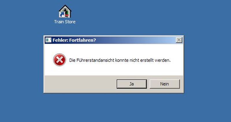

beim Start der obigen Aufgaben erhalte ich folgende Fehlermeldung:

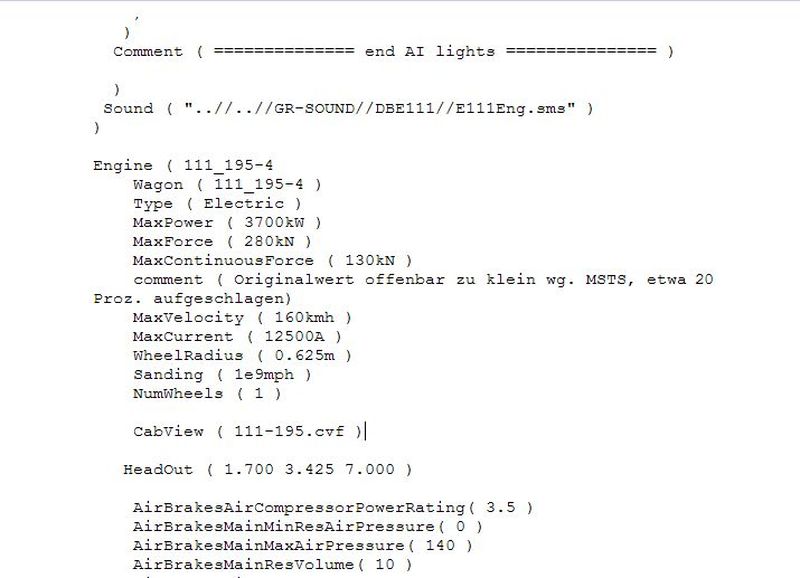

Ich habe mir daraufhin die eng der GR-DB 111-195 angesehen und festgestellt, daß bei dem CabView-Eintrag die "Anführungsstriche" fehlen:

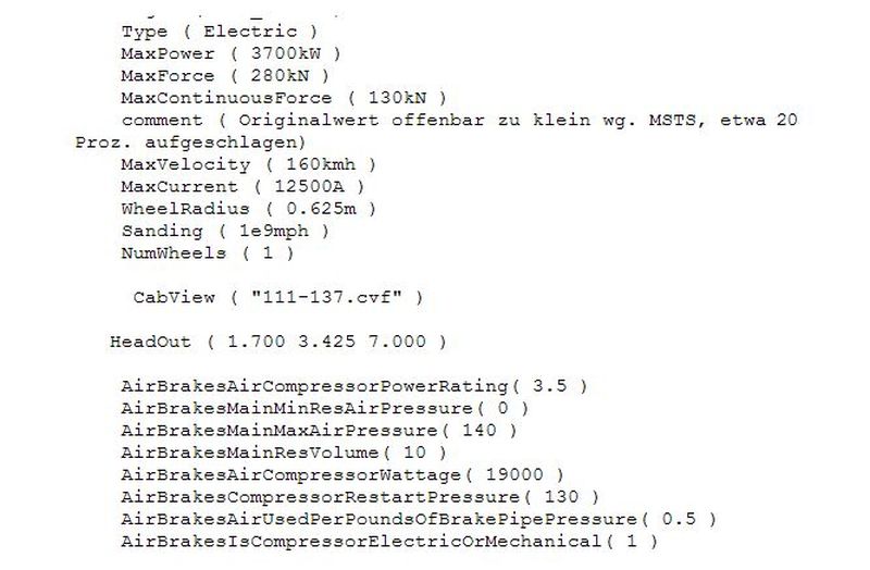

Hier zum Vergleich der CabView-Eintrag der GR-DB 111-137 mit "Anführungsstrichen":
Bitte diesen Fehler beim nächsten Update korrigieren.

habe eben leider feststellen müssen, daß die Aufgaben auch mit ergänzten "Anführungsstrichen" im Cabview-Eintrag der GR-DB 111-195 nicht starten - es muß also noch ein weiteres Problem vorliegen.
Vielleicht kannst Du die Angelegenheit ja mal überprüfen.

An den Anführungsstrichen kann es auch nicht liegen, da keine benötigt werden!
