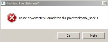

bei dieser Aufgabe von Darkstar & CapFan bekomme ich immer diese Fehlermeldung und die Fahrt ist beendet.
Die Meldung kommt nicht immer an der gleichen Stelle der Strecke - mal kurz vor Greven, dann bei der nächsten Fahrt erst vor Salzbergen.
Wie kann man dieses Problem beheben? Habe die Aufgabe schon mehrmals neu installiert, aber es gibt leider keine Besserung.
BinPatch 1.8.052113 ist installiert - Speicherzuweisung -mem:1024.

Da die Fehlermeldung immer an verschiedenen Orten auftaucht, klingt das sehr nach einem Ressourcen-Problem. Das Objekt ist also am richtigen Ort vorhanden, aber der TS ist irgendwann überfordert ( warum ihn gerade diese Datei überfordert ... :nixweiss: ).
Hast du schon mal "-mem:2048" oder ein Herunterschrauben der Sound- und Grafikoptionen im TS ausprobiert ? Manchmal soll auch ein einfacher Neustart des PCs helfen. ;)

Kannst du die Fehlermeldung denn einfach wegklicken und normal weiterfahren oder stürzt der TS gnadenlos ab ? Ist die gesuchte Datei und die zugehörige sd-Datei wirklich im Shapes-Ordner vom Emsland vorhanden ? Kommt die Fehlermeldung nur bei dieser Aufgabe oder auch in anderen Aufgaben bzw. bei Erkundung der Strecke an den genannten Orten ?

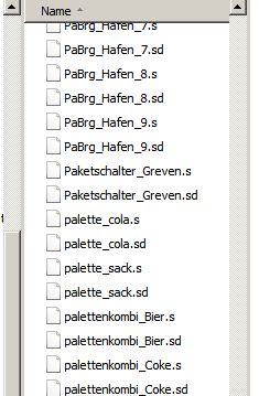

die entsprechenden Shapes sind vorhanden:
Das Problem tritt jetzt auch bei Erkundungsfahrten und in anderen Aufgaben auf. Vor Installation dieser Aufgabe hatte ich auf der Emslandstrecke keinerlei Probleme.
Manchmal kann ich die Fehlermeldung wegklicken, manchmal muß ich den Prozeß auch über den Task-Manager beenden.
Normal weiterfahren ist leider nicht möglich.

Da fehlen die Dateien, denn unter "Palettenkombi_Coke" müsste eigentlich "Palettenkombi_sack" erscheinen. In der Rollbahn müssten sie auch drin sein. Am besten du kopierst sie dir - falls vorhanden - in die Emsland-Strecke. Zusätzlich benötigst du im Textures-Ordner folgende Dateien: Bw-Stahl.ace, Palette_oben.ace und Palette_Seiten.ace.
Bei mir sind alle Dateien vorhanden und ich erhalte auch keine Fehlermeldungen. Da muss ja irgendetwas schiefgelaufen sein.

Es fehlten tatsächlich die Shapes "palettenkombi_sack.s" und "palettenkombi_sack.sd". Habe sie mir von der Rollbahn rüberkopiert. Warum diese Dateien verschwunden sind, kann ich allerdings nicht nachvollziehen.
Die von Dir erwähnten Textur-Dateien waren dagegen alle vorhanden.
Jetzt läuft die Aufgabe wie am Schnürchen. Herzlichen Dank für Deine erfolgreiche Hilfe.
Wie du das auf Rüdigers zweitem Screenshot erkennen kannst, ist mir zwar schleierhaft, weil ich nicht sehe, was unter "palettenkombi_Coke.sd" steht, aber immerhin ist die Lösung gefunden. Allerdings müsste bei fehlender Datei die Fehlermeldung ja immer am selben Ort auftreten, was sie nach Rüdigers Aussage nicht tut. Noch etwas, was mir schleierhaft ist. :rolleyes:

Das ist doch nicht schleierhaft. Da Ruediger nach "Palettenkombi_Cocke" abgebrochen hat, ist es doch logisch das dann kein ähnlicher Eintrag mehr folgt. Danach kommt dann eigentlich der Eintrag der Fehlermeldung, jedenfalls in der "Rollbahn", "Rollbahn3 (Demo)" und "Emsland".
Das die Fehlermeldung, bei fehlenden Dateien, immer an der selben Stelle erfolgen sollte, ist zwar logisch, aber nicht immer der Fall. In einigen Fällen "verschluckt" der MSTS solche Meldungen einfach - zeigt sich dann auch durch stärkeres Ruckeln oder stehen bleiben - wenn er dann wieder ein paar Ressourcen gewonnen hat, zeigt er es als Meldungen. So sind meine Erfahrungen und Beobachtungen.

da Rüdiger ja seine Lösung gefunden hat, könnte man die Sache als gelöst ansehen. Mir ist allerdings wie Christoph schleierhaft, weshalb die beiden Dateien "palettenkombi_sack.s" und "palettenkombi_sack.sd" bei Rüdiger im "SHAPES"-Ordner der Emslandbahn nicht vorhanden sind. Ich weiß nicht, mit welcher Version Rüdiger fährt, aber bei mir sind die beiden Dateien da, und ich fahre mit der 10-Jahres-DVD.

Unterwegs gab es noch einmal eine Fehlermeldung. Es fehlten nämlich bei mir auch noch die Shapes "palette_bier.s" und "palette_bier.sd", was keinem von euch aufgefallen ist. Habe sie wieder von der Rollbahn rüberkopiert und dann verlief die Aufgabe ohne weitere Störungen glatt bis zum Aufgabenende.
Ob die fehlenden Shapes evtl. im Zusammenhang mit meiner mehrmaligen Deinstallation und Neuinstallation der Aufgabe verlorengegangen sind? Normalerweise fummele ich nämlich nie an diesen Dateien herum - der Datenverlust ist mir einfach unerklärlich. ?(
