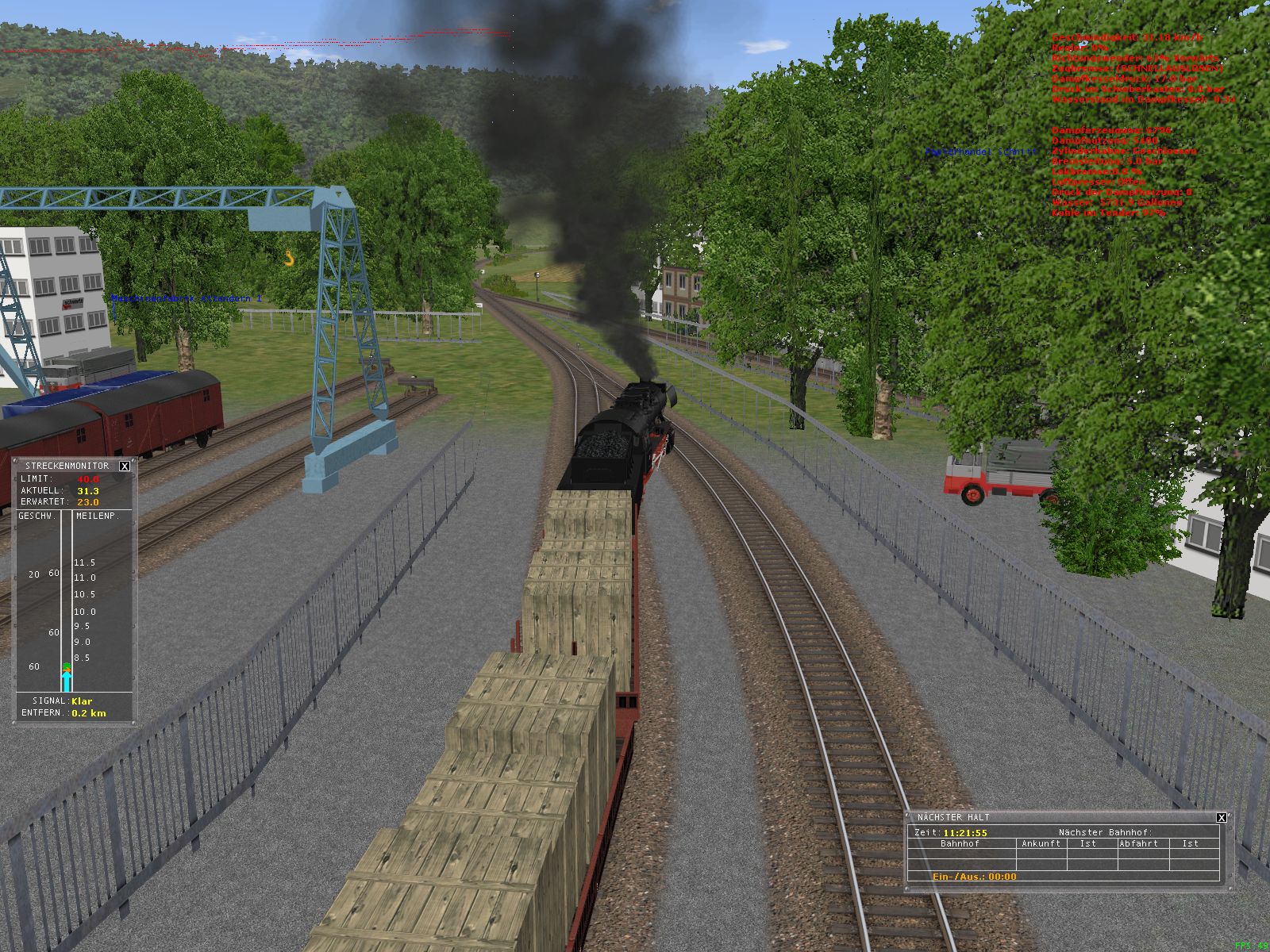

habe gerade bei der Aufgabe GRFF 05 Siebel / Bigge 2006 eine scheinbare Zugentgeleisung kurz nach der Ausfahrt beim Bahnhof Attendorf. Die Aufgabe läuft weiter. Siehe Bild.

bin die Aufgabe gerade gefahren und bei mir fährt die Lok den richtigen Weg (siehe Screen). Es ist wohl so wie 232 Fan schreibt das die tsection.dat beschädigt ist. Ich bin mit den neusten Updates gefahren. Den Tipp vom 232 Fan die xtracks noch mal instalieren und das Update 37b müsste das Problem beheben.
