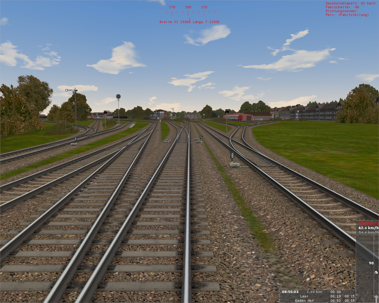

wie angekündigt bin ich die Aufgabe "10-E 1933 mit 624" nun auch ganz gefahren. Allerdings hatte ich bei der Einfahrt in Emden, etwa hier:
dann auch Ressourcenprobleme und ein SMS-Objekt konnte nicht erstellt werden:
Diese Meldung ließ sich zwar dann ein paar Mal mit der Leertaste wegdrücken, aber irgendwann war dann Schluss. Daraufhin konnte ich nur noch über den Taskmanager raus auf den Desktop. Ich habe dann die ganzen Speicherungen bis auf die letzte, so 8 Kilometer vor Emden, gelöscht und habe von da aus nochmal angefangen ( aus diesem 2. Versuch stammt der Screenshot oben ). Ich wollte es dann nochmal genauer wissen, abgespeichert und ohne den MSTS zu verlassen wieder mit der ältesten Speicherung, 8 km vor Emden, weiter gefahren. Daraufhin konnte ich die Aufgabe problemlos abschließen.
Es ist also doch wohl so, dass die train.exe an dieser Stelle nach einer so langen Zeit ( ich hatte zuletzt in Salzbergen neu angefangen ) den Wanst so voll hat, dass sie keine weiteren Sounds mehr schlucken will. Leider sagt die Meldung nicht, welche Sounds da nicht mehr geladen werden können.
Diesen Fahrtest habe ich absichtlich nicht in einer "klinisch-reinen" Testumgebung gemacht ( das tue ich bei anderen Tests durchaus ), sondern unter Bedingungen, die bei Usern bestehen, die eine ganze Menge Strecken installiert haben und sie mit Trainstore verwalten. Sonstige Fehlermeldungen wg. fehlender Schienentexturen hatte ich keine.
