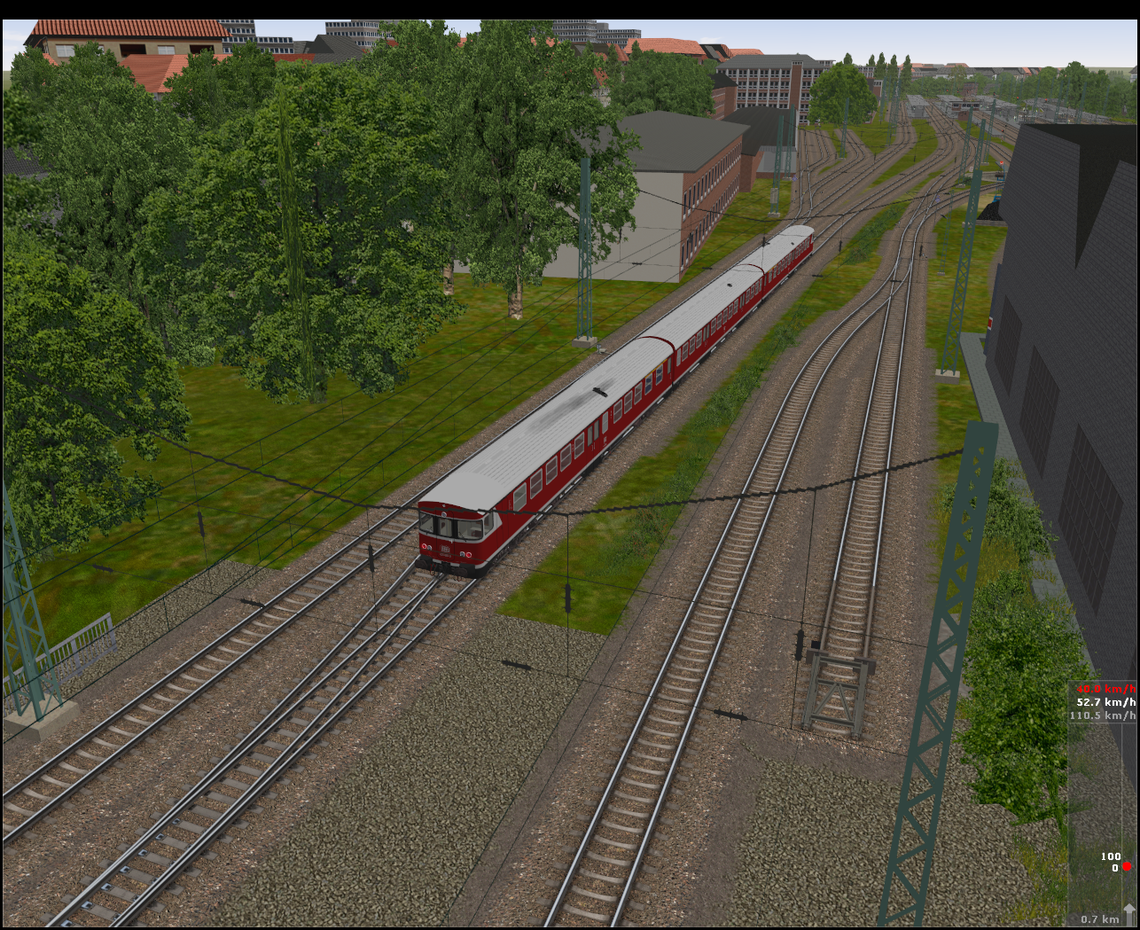

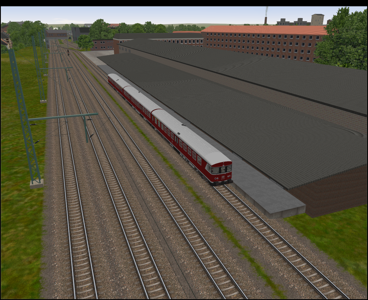

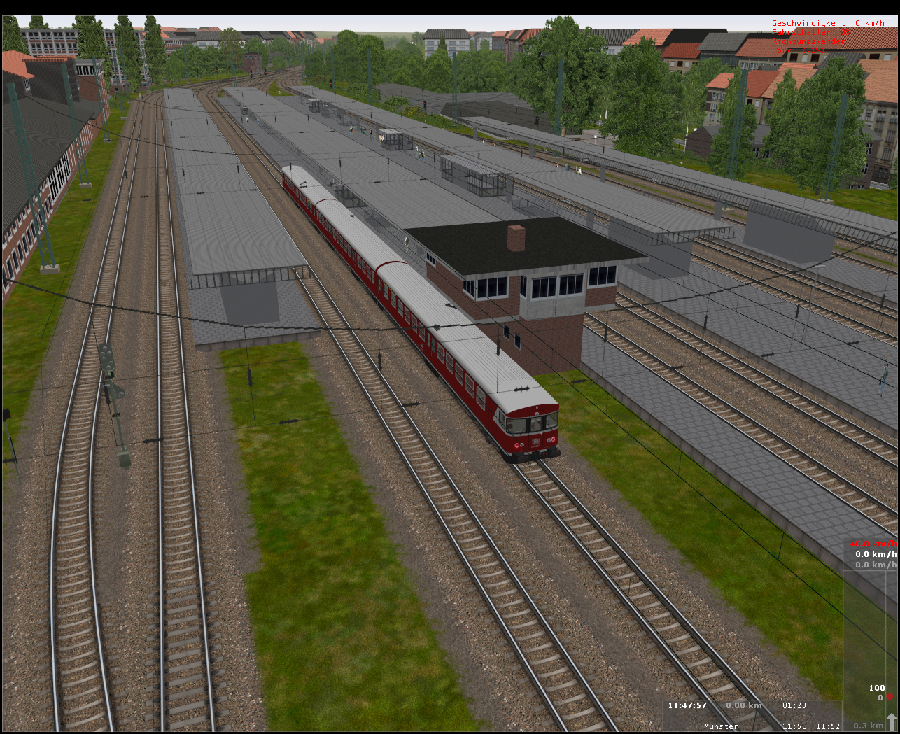

So, hier die Screenshots:
Das erste zeigt vorne das "Grünzeugs", das mit dem Zug nach vorne wandert.
Das zweite zeigt rechst vom Stellwerk den schwebenden Fahrleitungsmast und durch das linke Fenster an den Gleisen "Löcher"
Das dritte zeigt auch nochmal das inzwischen mitgewanderte Grünzeug vor dem Zug und viele weiße Lücken bzw. im Bahnsteigbereich die Löcher, durch die man die darunter liegende Bebauung sehen kann...
Für mich sieht das irgendwie nicht nach Performanceproblemen aus, oder ?

Hallo Bildmuxer,
deine technischen Daten von deinem PC wären auch mal ganz interessant.
Die Bilder sehen aus als wäre bei der Installation was schief gegangen.
