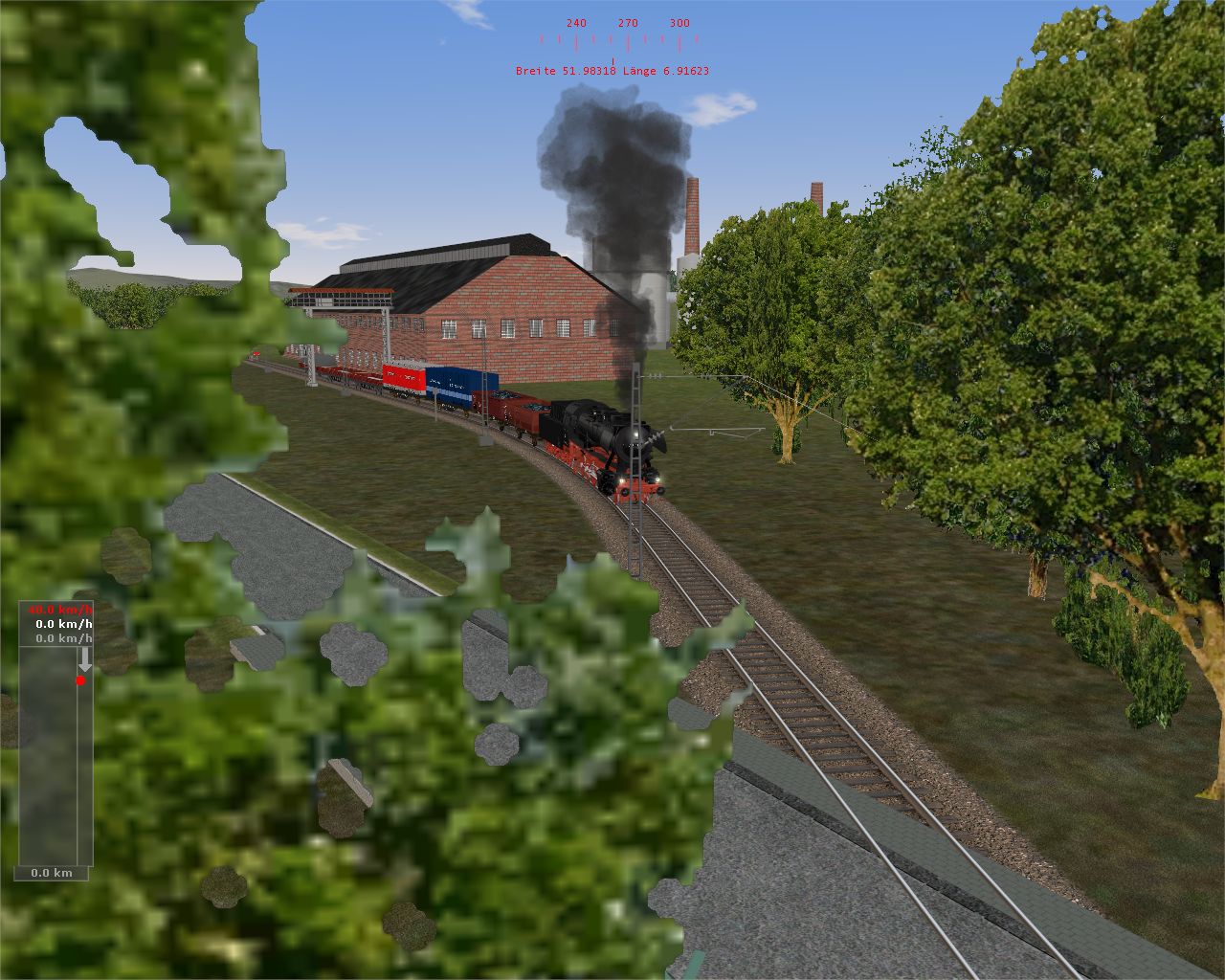

hier ein neuer Lösungsansatz: Von Hetzerath bis Ehrang gibt es keine Probleme. Nach dem Abkuppeln bin ich in Ehrang den 1. Wendepfeil (ungefähr Höhe Drehscheibe) abgefahren und dann rückwärts Richtung Ausfahrgruppe. Nach der Kreuzung habe ich die Weiche gestellt und bin rechts durch die Ausfahrgruppe am neuen Zug vorbeigefahren. Nach der Weiche die Richtung Wendedreieck führt, habe ich angehalten und bin vorwärts Richtung Wendedreieck.
Nach dem Wenden der Lok habe ich wieder bis zur o. g. Weiche vorgezogen und bin anschließend zurück bis kurz vor das Sh-Signal, welches dort die o. g. Kreuzung deckt, gefahren. Dann bin ich vorwärts und geradeaus Richtung 2. Wendepfeil gefahren. Nach dem Überfahren desselben ging es zurück zum neuen Zug. In der Ausfahrt war dann Sh1, am Hp00 zeigenden Ausfahrsignal ging es nur per TAB weiter.
Im Anschluß "Schrott Paule" in Schweich kommt man nun doch raus: Den Zug sofort anhalten, nachdem die Meldung kommt, daß man die Wagen dort abstellen und Ri. Wengerohr fahren soll. Fährt man da zu weit rückwärts, fliegt man sofort raus wegen des roten Signals am Bock. Nach dem Abkuppeln der letzten Wagen gaaaaaanz vorsichtig gaaanz nah an das Sperrsignal heranfahren, dann bekommt man Sh1 und Hp2 in der Ausfahrt Schweich.
Hält man direkt nach Überfahren des Wendepfeils, wird das Abstellen in der Auswertung nicht gewertet.
Bin jetzt unterwegs n. Wengerohr..

so, ich konnte die Aufgabe nach 1 Std. u. 55 Min. abschließen. Alle Wagen sind zugestellt. Wenn man im Anschluß Ahlhaus ist, die Meldung g e n a u lesen, sonst fährt man wie ich im 1. Versuch wieder Richtung Wengerohr.. :whistling: :bloed:
Insgesamt sehr schöne Aufgabe! :top:

Oberleitung
Nachtrag:
Im Anschluß "Franke" in Wittlich stehen noch 2 einsame Fahrleitungsmasten.
