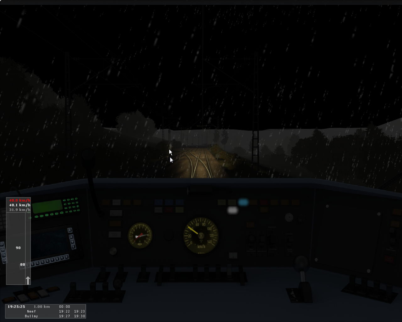

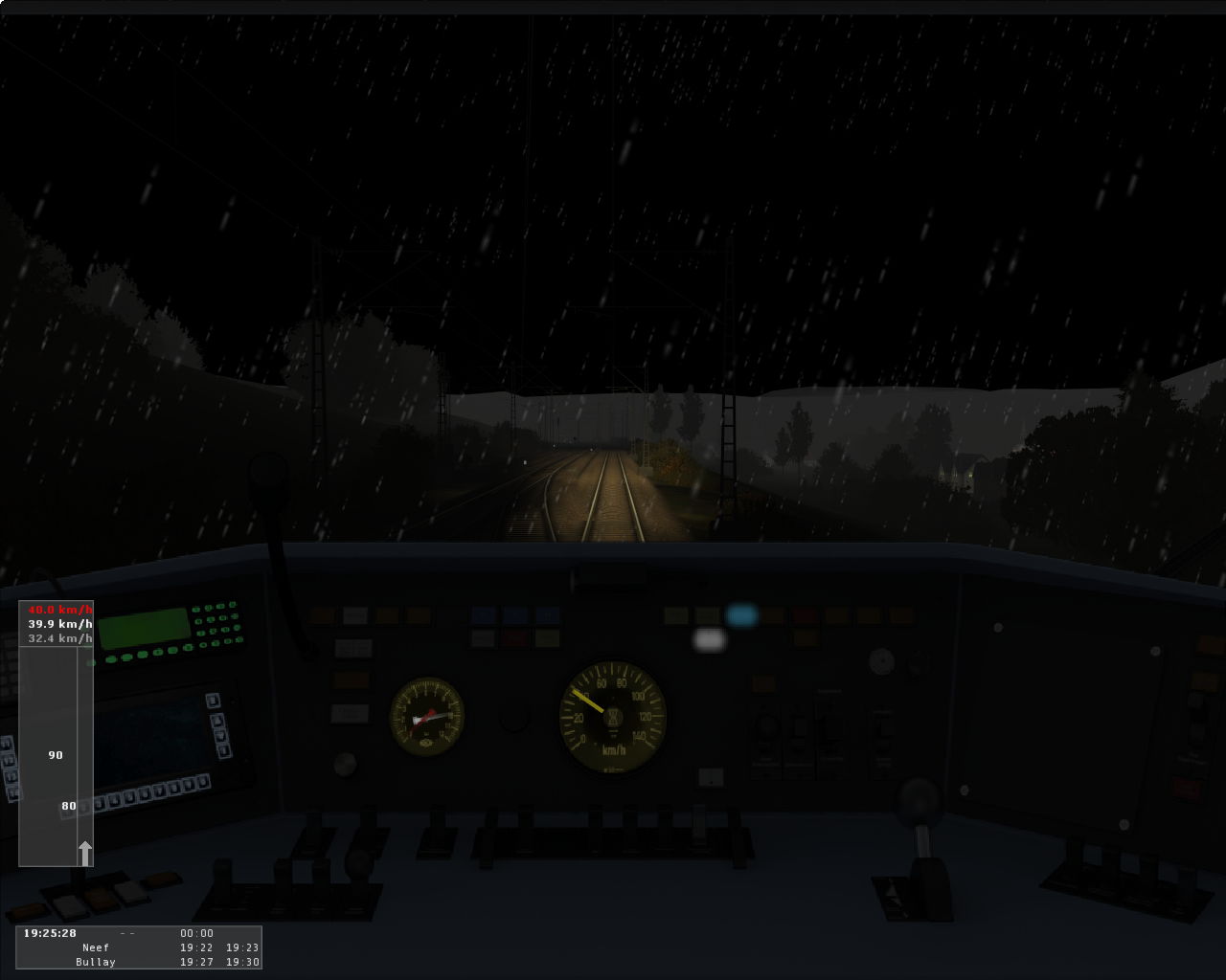

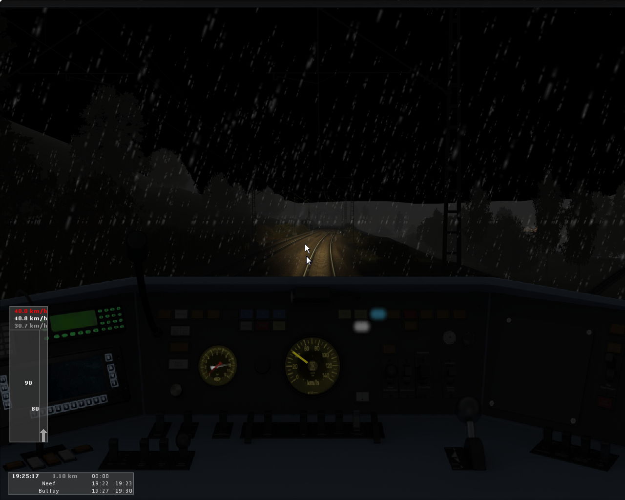

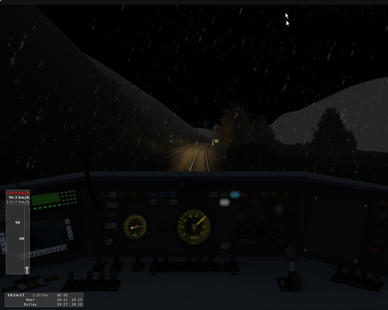

in der Aufgabe fährt man eine Doppeleinheit RS1 von Cochem nach Traben-Trabach. Nach Abfahrt in Neef erscheint im Fenster "Nächster Halt" Bullay in ca. 2,4 km Entfernung. Die Entfernung verringert sich bis kurz nach dem Einfahrsignal Bullay auf gut 1,01 km, dann steigt sie für einen Sekundenbruchteil an, um dann zu verschwinden. Nach dem Halt in Bullay kommt auch keine Aufforderung "Enter" zu drücken, um den Fahrgastwechsel einzuleiten. Der Halt in Bullay wird natürlich auch nicht registriert. :protest:
Ich werde gleich noch Bilder einstellen..

zunächst eine kleine Korrektur: Die Entfernung Neef - Bullay liegt zwischen 3 und 4 km. -
Direkt nach der Weiche verschwindet die Entfernungsangabe. Ist jedenfalls seeeeeehr merkwürdig. ?( Zwischen Einfahr- und Ausfahrsignal findet kein Gleiswechsel statt!

wenn statt der Entfernungsangabe nur noch zwei Striche erscheinen, bedeutet das normalerweise, dass man nicht mehr auf dem vorgegebenen Pfad fährt, aus welchem Grund auch immer. Versuch mal, ob sich die Weiche evtl. manuell nach links stellen lässt, vielleicht kommst du so an den vorgesehenen Bahnsteig in Bullay.

In der Tat sehr merkwürdig. Soeben habe ich die Aufgabe gefahren ohne Deinem Problem zu begegnen. Aufgefallen ist mir allerdings, daß bei Deinen Bildern das Vorsignal Vr2 anzeigt. Bei meiner Fahrt zeigte das Vorsignal Vr0 (Halt erwarten). Als ich dann gemütlich auf das Hauptsignal zurollte, kreuzte mich eine 628 Doppeleinheit etwa 500 Meter vor dem Signal. Das Hauptsignal schaltete daraufhin auf Hp2, ich "bog" wie vorgesehen links ab und hielt am Bahnsteig ohne daß die Kilometeranzeige Striche zeigte. Der Reisendenwechsel vollzog sich wie vorgesehen und ohne Problem konnte ich meine Fahrt fortsetzen. Dazu will ich sagen, daß ich bis auf zwei, drei Sekunden in der gleichen Zeit wie Du unterwegs war.

inzwischen bin ich die Aufgabe auch gefahren und hatte genau den gleichen Ablauf wie von Robbie beschrieben. Vielleicht solltest du es bei der Abfahrt in Neef mal geruhsamer angehen lassen und erst ca. 19:27 h in die Nähe von Bullay kommen. Möglicherweise wird der Pfad dann richtig gestellt nach Durchfahrt des Gegenzuges. Ich bin übrigens mit binpatch 1.8 unterwegs, glaube aber nicht, dass das hier einen Einfluss hat.

Ich bin gerade in Traben-Trarbach eingetrudelt, mit + 3 Min.. ;( Ja, da war ich wohl etwas schnell. Nachdem der 628 vorbei war, stellte sich die Weiche auf Abzweig. Ich habe nach dem Vorsignal, welches wieder Vr2 zeigte schnell auf 40 km/h abgebremst und vor dem Hp-Signal (Hp2, Vr0) auf knapp über 30 km/h gebremst.
