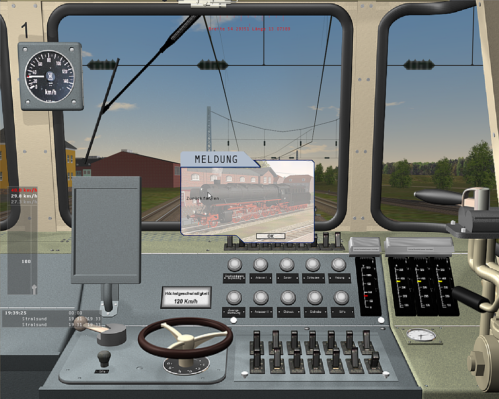

ich komme auf Gleis 117 gut 10 Minuten eher an als laut Lösung. Kann das die Ursache sein, daß ich keinen Aufgabenabschluß bekomme?? Während ich mit dem Leerpark vorziehe, kommt plötzlich diese Meldung (Bild), obwohl ich den Wp noch nicht überfahren habe. Ich muss ein ganzes Stück in das Gleis hineinfahren.
Wenn ich nun in das Abstellgl. 117 zurückdrücke (habe Ra12) passiert nach der Ankunft nichts. :nixweiss:
Habe den Aufgabeneditor noch nicht bemüht. Werde es noch einmal etwas langsamer angehen. Aber vielleicht hat ja jemand eine Idee.. Danke.

GR6 - Aufgabe 23
du bekommst keinen Aufgabenabschluss, weil das entsprechende Ortsereignis (Zug muss anhalten; Aufgabe erfolgreich abgeschlossen) am Ende des Abstellgleises platziert ist. Du kannst es mit der Lok nicht erreichen, um es auszulösen. Es muss an den Anfang des Abstellgleises geschoben werden. Ein Zeitproblem liegt nicht vor.

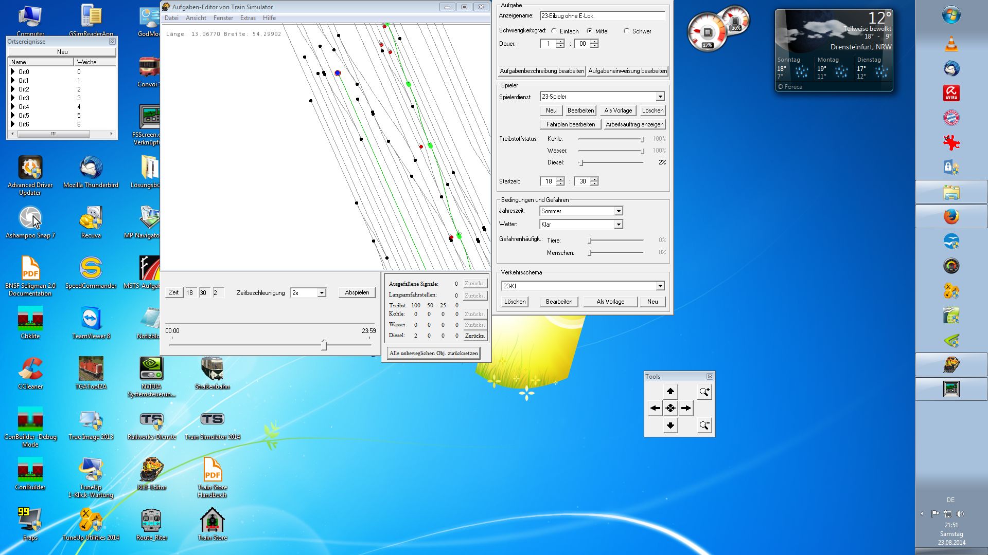

ich habe mal die drei überlappenden Schlusspunkte im Abstellgleis ein gutes Stück dicker gemacht und nach vorne gezogen.
(Außerdem auch den letzten Wendepunkt noch brav abgefahren). Dann gab es einen Abschluss.

GR6 - Aufgabe 23
Hallo Kreuzkopf,
danke für das Bild. Ich habe mich auch damit versucht. Allerdings habe ich nur den Endpunkt vorgezogen, so daß die grüne Linie jetzt früher endet. Die "Kringel" mit 0, 1 und 6 habe ich nicht entdecken können.. :nixweiss:
Sind die alle auf dem Endpunkt der Route gewesen?? Wenn ja, wie kriege ich die auseinander???

Samstag, 23. August 2014, 03:22
GR6 - Aufgabe 23
da hast du nur die Route des Zuges verkürzt, das nutzt in diesem Fall nichts.
Die grünen Kreise mit den Nummern 0, 1, 5 und 6 sind Ortsereignisse, die im Normalbild des Editors angezeigt werden (nicht im Routen-Editor). Wenn du sie nicht siehst, gibt es evtl. ein gelegentlich auftretendes Darstellungsproblem, siehe hier:

Samstag, 23. August 2014, 21:55
GR6 - Aufgabe 23
Hallo Kreuzkopf,
danke für den Hinweis. Aber das Löschen der Einträge in der Registrierung hat nix gebracht, oder ich bin zu ... :bloed: - Wo erkenne ich auf dem Bild ein Ortsereignis?? Ich habe auch am Anfang der Route gesucht, bei der Fahrt zum Bhf kommen ja 2 Meldungen, aber da hab ich auch nix gesehen.. :(

Samstag, 23. August 2014, 22:39
GR6 - Aufgabe 23
da bin ich jetzt fast ratlos. Als einziges fällt mir noch ein:
Den Eintrag HWRenderer gibt es u.U. mehrmals in der Registry, je nachdem, wo (und wie oft) du den MSTS installiert hast. Du musst ihn mit F3 solange suchen (und die AE-Einträge löschen), bis die Ende-Anzeige erscheint.
Falls du den Editor bisher nicht mit "als Administrator ausführen" geöffnet hast, könnte das evtl. auch helfen.
Die Ortsereignisse sehen aus wie auf meinem Bild (Mittelpunkt mit Nummer und ein grüner Kreis drumherum). Der Radius lässt sich mit einem Rechtsklick auf den Mittelpunkt unter "Eigenschaften" verändern. Verschieben geht mit gedrückter linker Maustaste auf dem Mittelpunkt.

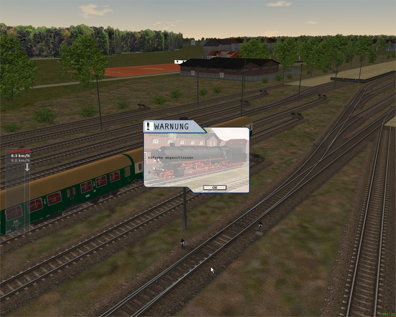

GR6 - Aufgabe 23
Hallo Kreuzkopf,
es hat geklappt, s. Anhang :thumbsup: - Danke!
