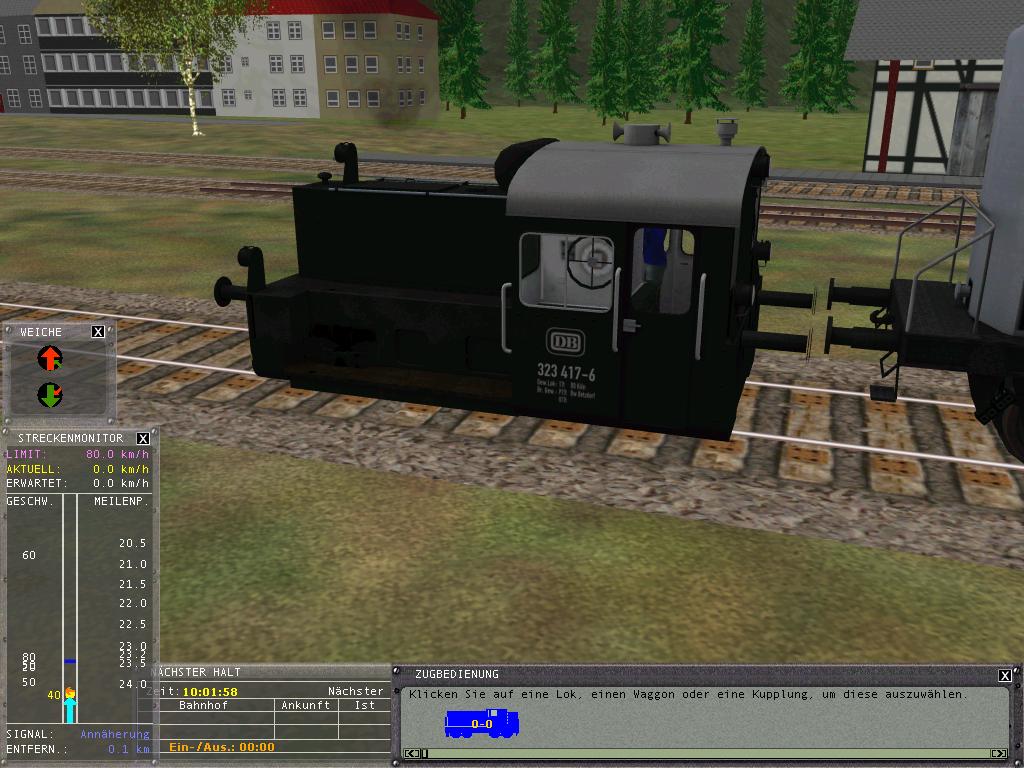

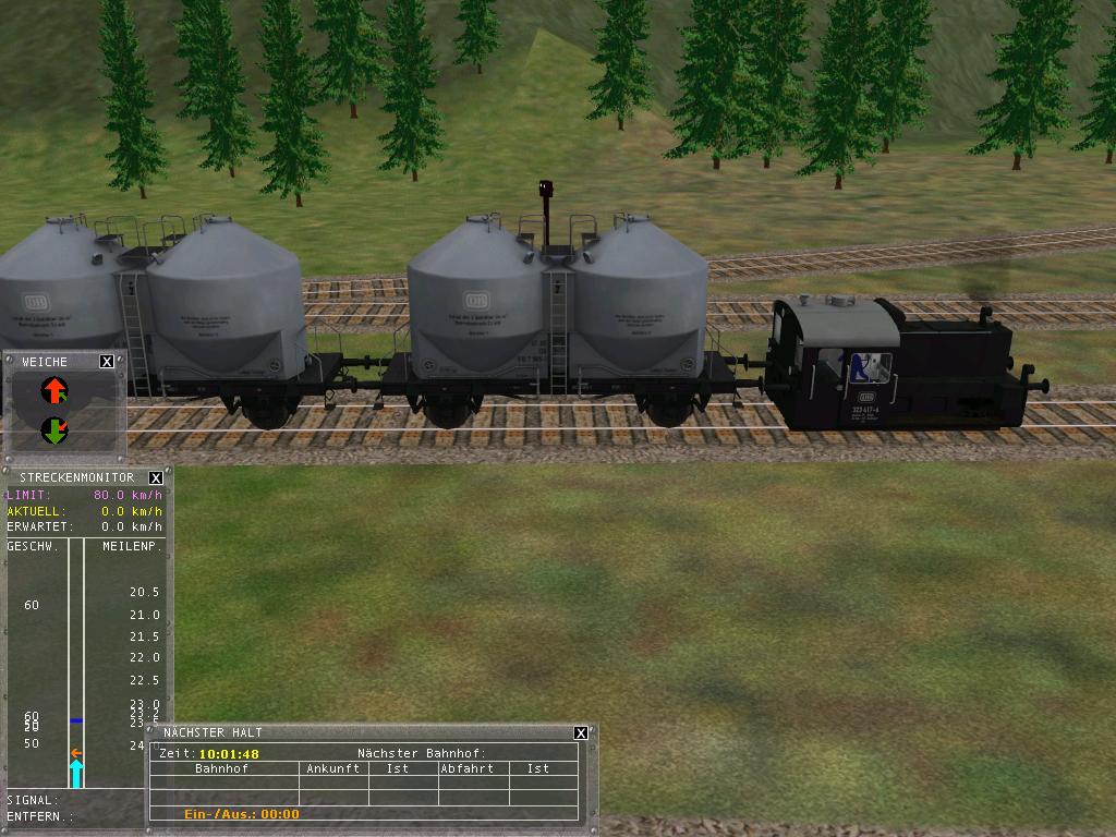

Die KESSL hatten schon traumhafte Coupling-Werte von r0 ( 0cm 0cm ) und standen sauber Puffer-Puffer da. Die Köf allerdings (war "r0 (20cm 30cm" gewesen ) hatte einen riesen Abstand zum ersten KESSL ; also habe ich zuerst die Default.eng auf "minCoupling = 0cm" und "minCouplingVelocity = 0.01" gesetzt, dann die r0 der Köf auf ( 0cm 0cm ) gesetzt sowie die Länge der Köf geprüft => man kann jetzt (wie in echt) sauber und langsam kuppeln, ohne dass ein "KESSL" an das nächste (wie mit einem Magnet angezogen) heranspringt. So weit so gut ....
[img]http://forum.german-railroads.de/index.php?page=Attachment&attachmentID=54676&thumbnail=1&embedded=1[/img]
[img]http://forum.german-railroads.de/index.php?page=Attachment&attachmentID=54677&thumbnail=1&embedded=1[/img]
Seit Stunden versuche ich nun, die zu tief sitzenden Puffer der Köf mittels Archibald höher zu setzen. Es geht nicht.

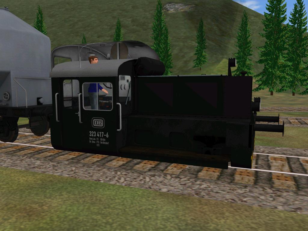

Seit Stunden versuche ich nun, die zu tief sitzenden Puffer der Köf mittels Archibald höher zu setzen. Es geht nicht. Bei Modellen, die eine Matrix "PUFFER01" oder "BUFFER01" in der s.Datei haben, lassen sich die Puffer in der Höhe recht einfach einstellen.) Diese Matrix gibt es bei der Köf leider nicht ..........
1) Was geht: die Räder habe ich um 8cm höher gesetzt => sie sind jetzt auf der Schiene
2) Was ist noch veränderbar: die Kabine lässt sich höher setzen - nur als Test. Das habe ich natürlich rückgängig gemacht !
3) Was geht auch nicht: mittels CentreOfGravity Wert das ganze Shape höher setzen (in der Länge wirkt das schon. nur nicht in der Höhe)

Der Weg dahin sieht so aus: die Köf besteht aus 2 Teilen:
a) Vorderer Bereich mit Pufferbohle - freier Platz für Fahrerkabine - hintere Pufferbohle
b) Fahrerkabine + Radsatz
Mit Archibald kann ich die Kabine + Radsätze in der Höhe verstellen, wie ich schon beschrieben hatte. Das eigentliche Problem ist nun, dass man um Teil a) in der Höhe zu verschieben, den SFM benutzen muss. Dieser braucht aber eine "newshape.bnf" - die alte von 2001 geht nicht. Die neuere von 2002 gibt es leider nicht im "freien" Download. Habe einige, meist englische links versucht, die nicht funktionierten.

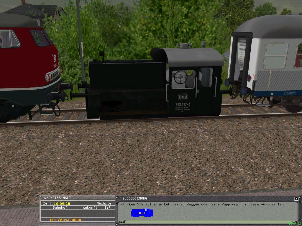

Die Köf passt jetzt auch. Bin gerade eine Aufgabe mit der Köf auf GR1 angefangen - sehr schön, Güterzüge und Triebwagen, alles mit Dieselantrieb und echt gutem Sound dazu ! Und Formsignale !
Hier auf dem Bild ist die Köf beim Test auf der HTB zu sehen. Habe dort ihre Höhen-Parameter auf den klasse Schienen eingestellt.
