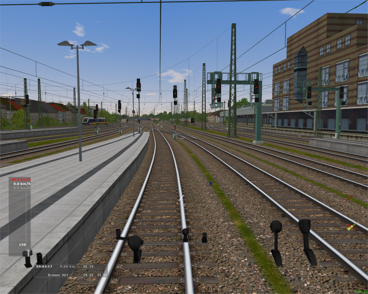

beim Steuerwagen und bei der Lok gibt es ein Problemchen mit dem Spitzensignal und dem Zugschluß. Sitze ich beim Start der Aufgabe im Steuerwagen und drücke die "H"-Taste, so habe ich dieses Bild:
Drücke ich diie Taste zum 2. Mal, so habe ich dieses Bild: :
Wechsel ich dann in die Lok, so habe ich dieses Bild, unabhängig davon, ob ich nach vorn oder zum Wagenzug schaue:
Starte ich die Aufgabe neu, ist im Führerstand der Lok alles komplett.
Sitze ich in der Lok und betätige die "H"-Taste einmal habe ich das Spitzenlicht, beim 2. Mal habe ich den Zugschluß.
Wenn ich dann in Bremen abfahre, hab ich vorn das reguläre Zg1, aber am Zugende ist alles dunkel. :nixweiss:
Hab mir die Lichtsektionen der eng-Dateien angeschaut, aber ich bin nicht schlau daraus geworden.
Die Lok besitzt keine Bin-patch-fähige Lichtkonfiguration, sonst wäre zumindest die Lichtfolge die gleiche wie beim Steuerwagen. Ich bin eigentlich davon ausgegangen, dass diese Licht-Hilfsschaltung spätetens seit der 10er-DVD Vergangenheit war.
Der Steuerwagen ist auch nicht Bin-patch-fähig. Da fehlen u.a. die Lichteinträge für das Zg2 komplett.

Allerdings sitze ich nach dem Führerstandswechsel in die Lok immer noch quasi im Freien mit den Hebeln vor mir. Erst ein Neustart der Aufgabe bringt Besserung.
Das ist ein "Ladeproblem" des MSTS, das zwar bekannt ist, aber eben ggf. nur durch einen Neustart des MSTS zu umgehen ist.

Interessanter Vorschlag. Muss ich mal bei Gelegenheit ausprobieren. Aber an sich hat der Führerstandsverlust nicht unbedingt was mit dem Wechsel vom Steuerwagen in die Lok zu tun. Führerstandsverluste können auch schon auftreten, wenn man aus einem Tunnel ans Tageslicht kommt und man dann ganz im Freien sitzt. Dem Vernehmen nach passiert das v. a. auf stärkeren Rechnern.

mit Achims Hilfe, den Führerstand in den Common.cab-Ordner gepackt und die eng geändert. Ergebnis: Sofern man nur einmal den Führerstand wechselt, klappt es. Wenn ich mehrmals zwischen den Führerständen hin und her wechsle, scheint einiges verloren zu gehen.
