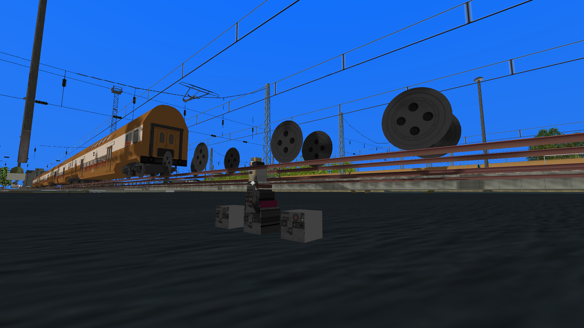

Ich hab oft das Problem das bei der LOD 0 Stufe die Modelle nicht korrekt angezeigt werden. Das Problem haben Hauptsächlich die BR 218er und die 243er
Bei der 243 und bei allen anderen Fahrzeugen sieht das wie folgt aus:

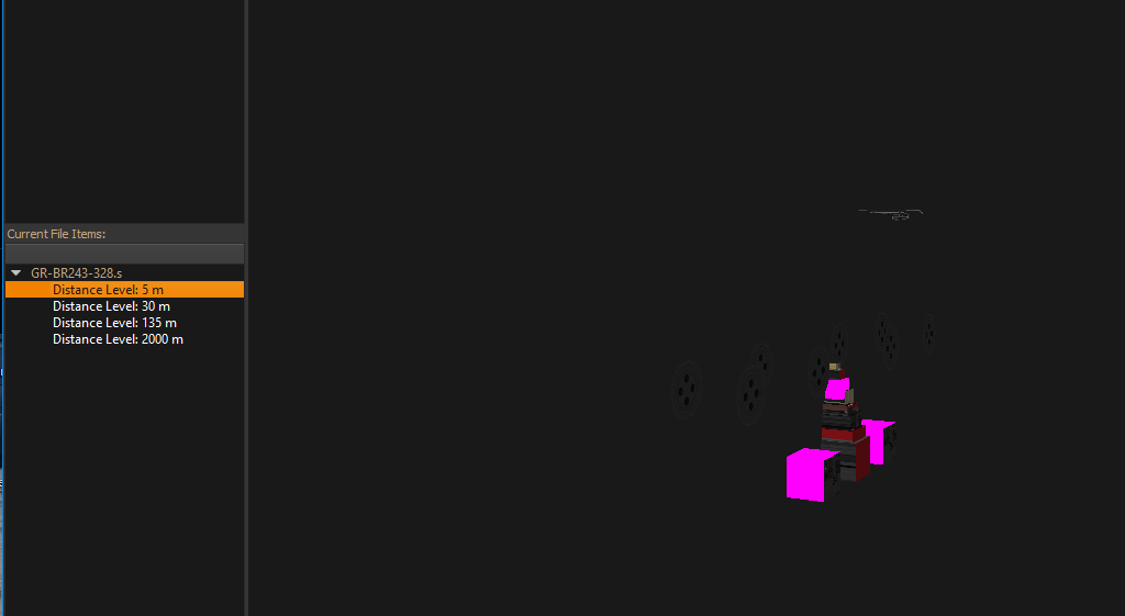

In einem Shape viewer sieht man wie die LOD 0 nicht Funktioniert:

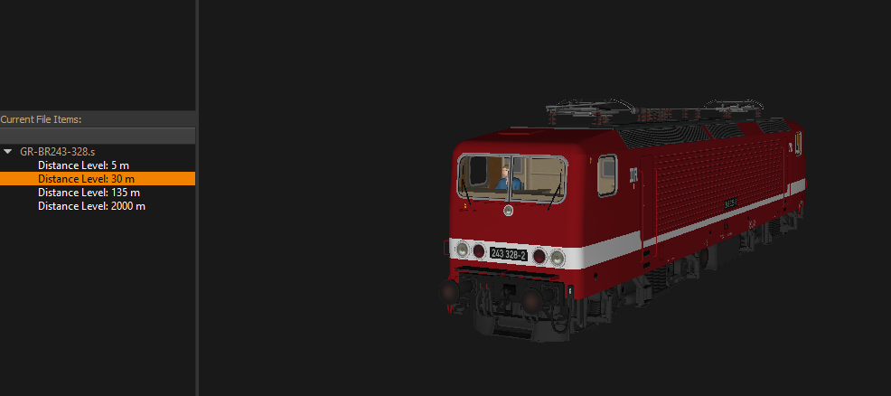

aber bei LOD 1:

Zum Problem passt dieses Posting (zweiter Absatz) von Ernst - der letzte Satz verweist auf eine Lösung…

Ah ok dann müsst ich wohl alles S Datein entschlüsseln und die lod 0 entfernen verstehe.

Okay ich hab es hinbekommen, ich glaub aber ich mach das nur für die nötigsten Fahrzeuge :|
Ja, mit Archibald ist das im Handumdrehen gelöst.
Vergiss aber nicht, die "numDLEvs" um eine Zahl herunterzusetzen !
Dann mach Dir den Gefallen und setze die Länge des nun aktuellen ersten LOD nach oben, damit Du kein Aufploppen der Texturen bei einem vorbeifahrenden Zug erkennst - 350m wäre schon angesagt.

numDLEvs? ich hab einfach per Hand die Lod gelöscht und die Distanz angepasst. Läuft alles ohne irgendein Tool benutzt zu haben.
Es sollte aber auch die Anzahl der LOD's korrekt verzeichnet sein, auch wenn womöglich OpenRails darauf nicht unmittelbar reagiert.
"numDLEvs" definiert die Anzahl der vorhandenen LOD's, wenn man eine Distanz löscht, verringert sich auch die Anzahl.
Wenn Du den S-File im ShapeViewer ohne Fehlermeldung aufrufen kannst, ist es korrekt, sonst drohen Abstürze.

Naja ich habe die .S einfach im Text Editor geöffnet und dort natürlich die LOD anzahl von 4 auf 3 gesetzt.
